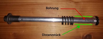

Meine Gabel soll tiefer werden. Es handelt sich um die Gabel einer R100 RT BJ 84. Ich habe die Suchfunktion verwendet, mir sind aber noch einige Dinge unklar. Ich habe die Gabel zerlegt und frage mich nun....
siehe Bild.....
1. Liege ich richtig, das ein Distanzstück an der markierten
Stelle eingebaut werden muss damit die Gabel nicht weiter ausfedert ?
2. Was ist mit der kleinen Bohrung? Wenn diese durch ein Distanzstück abgedeckt wird, muss ich dann weiter unten eine neue Bohrung setzen.
3.Wo kann ich kürzere Federn beziehen die was taugen ?
4. Oder liege ich komplett falsch mit meiner Art und weise die Gabel tiefer zu legen und gibt es bessere möglichkeiten ?
Eine obere Gabelbrücke mit Klemmfäusten und Durchstecken kommt für mich nicht in frage.

Das gezeigte Bauteil gibt es in 2 verschiedene Längen. Unterschied: Ca. 30mm. Um diesen Betrag wird die Maschine vorne tiefer gelegt. Reicht das oder willste noch mehr?
Durch das tiefer legen kommst Du an ein 18er Vorderrad. Maschine wird weniger, aber bei Vollgas und nicht sauber eingestellten Schwingen+Lenkkopfölager könnte es zu leichten Unruhen führen.

Ich stand vor der gleichen Aufgabe und habe mich dazu entschieden die Standrohre und die Federn zu kürzen. Bei mir ging es um 65mm.
Meine Recherchen ergaben das dieses Distanzstück welches tw. das ausfedern verhindert bis 50mm gut funktioniert.
Es gibt auch einen Eintrag in der Datenbank- allerdings nur zu einer alten Gabel-die große Unterschiede zu meiner Monolever aufwies.
Wie das genau bei der Monogabel funktioniert könnte ich nicht herausfinden.
Das kürzen verlief aber problemlos:
Abstechen
Gewinde neu schneiden
Gabelfeder mit der Trennscheibe auf der Flex kürzen ( die Gabel wird dann härter, was ich als positiv empfinde)
zusammenbauen
einbauen

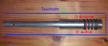

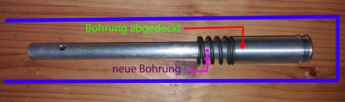

Es geht weiter, nun habe ich gedrehte Distazstücke als Endanschlag.
Nun eröffnet sich das Problem mit dieser Bohrung
Wie in den folgenden Bildern zu erkennen gibt es zwei möglichkeiten das Distanzstück einzusetzen.
Einmal im unteren Bereich wo dann die Borung abgedeckt ist,
und einmal im oberen Bereich wo die Bohrung nicht abgedeckt ist.
Nun zur Frage:
Welche funktion hat die Bohrung ?
Ist es eine Art Überdrucköffnung für das Gabelöl bei einem Endanschlag.
Wenn das Distazstück oben eingesetzt wird ist die Bohrung zwar offen, das Öl kann dann aber nicht an dem Distazstück seitlich vorbei da das Tauchrohr am Distazstück sehr genau abschliest.
Währe es besser eine neue Bohrung zu setzen wenn das Distazstück unten eingesetzt wird. Dann währe ine funktion der Bohrung gegeben.
Was meint ihr ?
PS: Wo finde ich eine genaue Anleitung wie die Gabel wieder zusammengebaut werden muss bezüglich dem Öl usw ?

Ich hab jetzt eine Distanz verbaut ohne die Bohrung zu setzen. Naja also Federt, Dämpft und alles gut. Nur ne Probefahrt steht noch an. Ich mache bei gelegnheit mal ein Bild.
Auf jedenfall danke für die Hilfe
