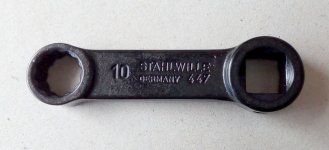

Für das Anziehen der Schrauben des Kardanflanschs (M8x1, 12-Kant-Kopf, 40 Nm) kann aus Platzgründen kein Drehmomentschlüssel mit Stecknuss verwendet werden. Man braucht also einen Drehmomentschlüssel mit einem von vorn einsteckbaren Ringschlüssel oder einen Adapter "Ringschlüssel auf Vierkant-Antrieb", der mit einem vorhandenen Drehmomentschlüssel verwendet werden kann.
Ohne Werbung für einen bestimmten Hersteller machen zu wollen, hier eine (sicherlich noch unvollständige) Liste:
  • Stahlwille "447 10" (02181010), Bestellnummer 04018754141005. Preis (Juli 2020) zwischen ca. 26 Euro bis 29 Euro (je nach Lieferant).
  • Snapon FRDHM 10
    War im Juni 2020 nur im Snapon-Webshop für die USA und bei einem niederländischen Anbieter zu finden.
  • Reichel-Drehmomentadapter
    Eine Art "Universal-Halterung" für beliebige Gabel- oder Ringschlüssel.
Bei allen diesen Adaptern ist durch die Verlängerung des wirksamen Hebelarms das am Schlüssel einzustellende Drehmoment geringer. Eine Beschreibung findet sich hier: Berechnung Drehmoment - DMS mit Adapter
