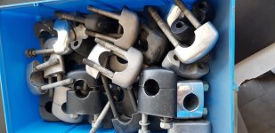

Gibt schon me Menge Ausführungen... die wären abzugeben. Falls Interesse, alles weitere per PN
Von denen mit den unterschiedlich langen Bolzen habe ich in blank oder schwatt ausreichend ;)

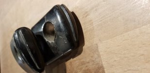

Moin Gemeinde,
wo wir grade beim Thema Lenkerböcke sind, wierum werden die "torpedoförmigen" Böcke montiert?
Dicke Seite vorne oder hinten?
So sieht`s bei meinem ST Umbau aus:
Grüsse
Chris
:oberl: Die Aerodynamik meint, das dicke Ende gehört nach vorne.
Ausgedehnte Versuche heute nachmittag führten aber trotz GPS zu keinem eindeutigen Ergebnis. :schock:
Christoph
Dick ist vorne. Sind die Klemmböcke nur aufgelegt oder passt der Durchmesser vom Lenker nicht zum Klemmbock? Spalt sieht etwas ungewohnt aus.
Beitrag #18, Prospekt rechte Seite, 2. Bild links oben zeigt die tichtige Montage
Moin wed,
fällt mir jetzt auch auf aber die Böcke sind nur aufgelegt. Da die Rändelung am Lenker nicht mit den Böcken übereinstimmt, muss ich eh nach einem anderen Lenker schauen.
Das wird ein Mopped aus der "Restekiste"
Grüsse
Chris
