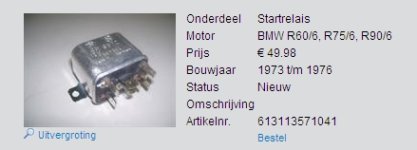

Habe nur mitbekommen, dass dass Teil 80€ kostet. Ob es wieder Lieferbar ist, müßte ich mal fragen.
Ersatz hierfür gibt es nicht?
Gruss Manfred

Braucht man in der /5 oder /6 zusätzliche Kontakte?
Das Ding sieht doppelt so groß aus. Und hat ein scheenen Blechgehäuse.
Hört BMW nun endgültig mit der Ersatzteilversorgung auf?

habe mir heute so ein Starterrelais bei BMW bestellt. 49€ und soll wieder lieferbar sein.
Gruss Manfred

die /6 hat ein Anderes und die /5 ein ganz Anderes und auf alle Fälle nicht so preiswert. Für die /6 war es nicht mehr lieferbar. Ist es wieder verfügbar?
mmmm
also Walter, nun erkläre Dich mal. Da will es einer genau wissen.
Das Anlasserrelais für die /6 habe ich heute bei BMW abegholt.
Gruss Manfred
