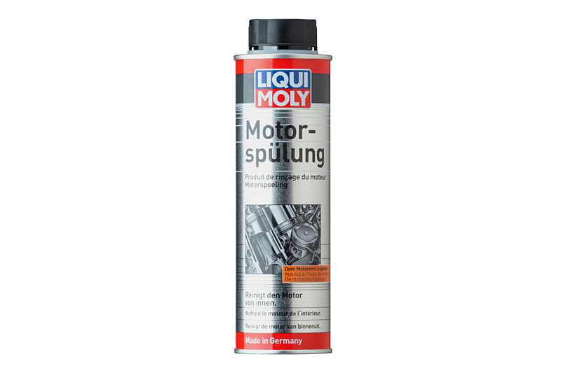

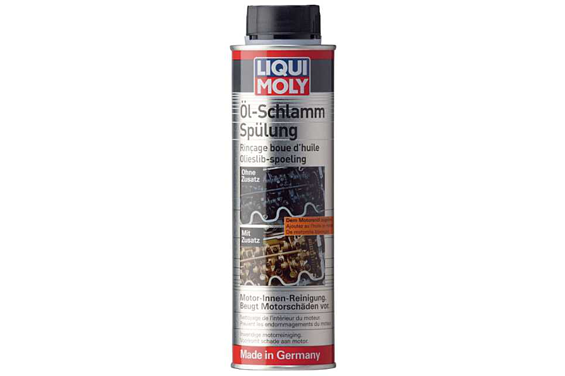

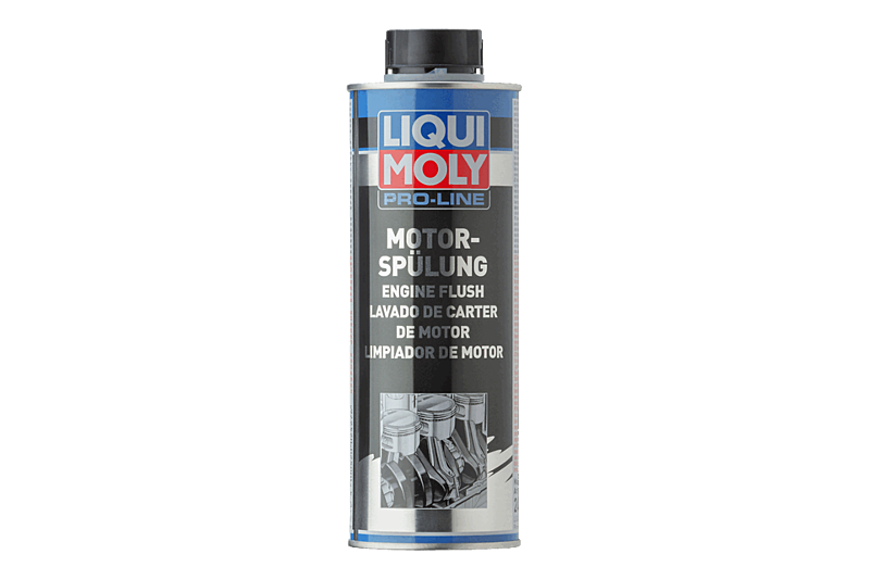

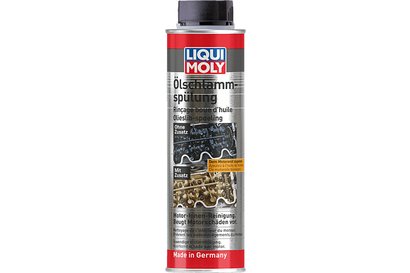

Hallo Pfuscher ein Tipp von mir:
Von mir benutzt:
Ach ja: Herzlich willkommen.

Danke für den Tipp ErtaAle. Werde ich für den nächsten ÖW mal verwenden.:gfreu:
Die Ölschlammspülung verursacht regelmäßig Schäden. Und zwar am Geldbeutel des Käufers. Unsere Boxer haben keine Probleme mit Ölschlamm oder ähnlichen Sachen. Daher ist die Spülung überflüssig.
Ich könnte dir aber einen, von einem alten Schamanen besprochenen Zauberstein geben. Der wird in die Ölwanne gelegt. Verhindert auch effektiv den Ölschlamm!!!!
