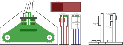

Ich fand damals die Redundanz mit zwei Steuergeräten ganz nett (aus Gründen der Ausfallsicherheit und weil die Steuergeräte dann Originalteile sind). Am liebsten wäre mir noch eine Hallgeberdose mit einem zweiten Hall-Sensor gewesen. Das ist aber wohl etwas schwieriger zu bauen, ich meine da hier mal im Forum beim Udo (UGrund) gesehen zu haben.
einfacher Doppelgeber
hi Marcus,
finde ich nicht. Ich habe als Geber 2 TLE4905 auf Lochrasterplaten gelötet und gegenüber einen Magneten. Das Ganze mit 2-Komponentenkleber fixiert. Das Platinenlayout habe ich nie umgesetzt. - Nichts hält länger als ein Provisorium.
Gruß Hilmar
