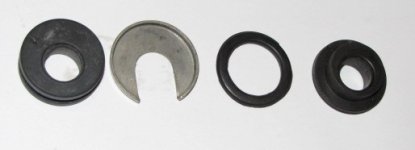

Hier sind einige Teile abgebildet.
Hallo Wed,
danke für das Foto.
War abgelenkt am Wochenende ...
Sind also von links ( Cockpit Innenseite auf dem Blinkerhalter )
Excenterbuchse aus Gummi, "Kappe" mit Langloch bzw. Aussparung
und dann folgend zwei weitere Gummi Ringe.
Wie wird eigentlich die "Kappe" montiert ?
Auf die Excenterbuchse geschoben ?
Alles klar, mir fehlen die Teile abgesehen von der Excenterbuchse (Gummi)
Werde mal schauen wo ich diese bekomme.
Frank
Moin Frank,
in der Datenbank ist in der Einbauanleitung S-Cockpit auf Seite 6 und 7 der Vorgang beschrieben, allerdings nicht ganz ausführlich.
Die dünne Beilagscheibe kommt auf die Blinkerseite mit der ganzen Exzentertülle und die einteilige Tülle in die Cockpitbohrung derselben Seite. Der dünne Gummiring der zweiteiligen Exzentertülle wird auf den anderen Blinkerhalter gesteckt. Nach dem Einfädeln der beiden Cockpitbohrungen wird der dickere Teil der zweiteiligen Exzentertülle von außen eingeschoben. Die beiden exzentrischen Bohrungen sind zum Ausmitteln des Cockpits (falls notwendig, sonst beidseitig gleiche Position montieren). Die geschlitzte umgebördelte Scheibe wird auf der Innenseite von oben!! auf das Blinkerrohr gesteckt. Diese soll verhindern, dass der dünnere Gummiring nach innen wandert.
