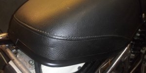

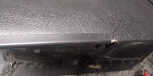

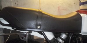

bevor die Familie sich um den Baum versammelt, habe ich die frühen Morgenstunden genutzt um einer unschönen Problemstelle Herr zu werden.
Da die Kunststoffwannen die Kanten noch breiter werden lassen, dass normale Kantenschutzbänder kaum (und wenn dann sehr unschön umgreifen)
habe ich es mal mit einem PVC Profil aus dem Baumarkt versucht.
So sieht es aus, gibt es in schwarz und weiß, je 1m lang, kostet je 2,50€
Einerseits schade wg. dem dadurch notwendigen Stoß bei vollständigem Sitzbankumlauf, andererseits zumindest alleine kaum zu handhaben.
Das Zeug ist hart und im erkalteten Zustand recht unflexibel.
Das geht schnell, so dass Nacherwärmen an der Sitzbank schlecht möglich ist.

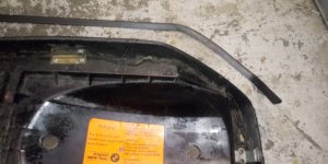

Deshalb sollte man das Profil vorbereiten.
An den Biegestellen entsteht Faltenwurf, den man durch Streckung vermeiden kann.
Ich habe das Ding so an der Sitzbankaußenkante entlang vorbereitet.
Auch so ist die zerstörungsfreie Montage (Leiste und Bezug) sehr unhandlich/stramm (Besser zu zweit)
Das Ergebnis ist für mich aber erst einmal so ok.
Geht aber bestimmt auch besser.
