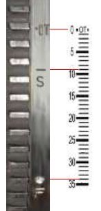

Jetzt kurz Mal ein neues Problem. Ich habe das Gefühl, dass die 75/6 nicht richtig Leistung entfaltet. Zündung habe ich geprüft, also abgeblitzt, Vergaser eingestellt und synchronisiert.
Was könnte das sonst noch sein, die Fliehkraftverstellung ? Oder doch noch die Vergaser ?

Was heißt "nicht richtig Leistung"?
Hast du mal versucht, sie auf der Autobahn auszufahren?
Echte 170 km/h (nach Tacho eher 180) sollten gehen.
Wenn nicht:
Die Fliehkraftverstellung prüft man mit der Zündung; also Verstellbeginn beim Erhöhen der Drehzahl und -ende bei ca. 3000 1/min.
Die Membranen sind ok? Keine Risse oder Löcher!
Schwimmerstellung ok?
Tanksiebe frei?
Tankbelüftung i. O. ?

Trotzdem, wie prüfe ich die Funktionsfähigkeit der Fliehkraftverstellung ?

Wenn du die Zündung im Leerlauf erfolgreich abgeblitzt hast,
musst du bei angeschlossenem Gerät den Gasgriff drehen.
Deutlich über Leerlauf muss der Zündpunkt wandern, bis er bei rund 3000 1/min die Markierung "F" erreicht.

@ Michael: so wie Du das beschreibst, ist das auch gewesen. Frage, wenn das " F " nun schon weit vor den 3.000 Touren vollständig zu sehen ist, was ist denn dann mit der Zündung ?
@ Bernhard: nee, das kann ich schon gut unterscheiden. Mein Gefühl sagt mir, dass die /6 ab 3.500 U/min nicht mehr gut durchzieht.
Ich glaube, entweder stimmen die Schwimmerstände nicht, oder sie bekommt zu wenig Sprit....einfach weiter testen.
@ Michael: so wie Du das beschreibst, ist das auch gewesen. Frage, wenn das " F " nun schon weit vor den 3.000 Touren vollständig zu sehen ist, was ist denn dann mit der Zündung ? ...
Dann sind die Federn des Fliehkraftverstellers ausgeleiert.
Folge wäre die Neigung zum Klingeln, aber keine spürbare Minderleistung.
