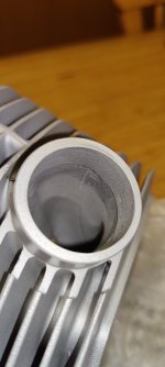

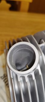

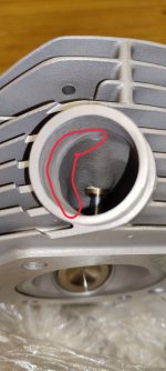

Hallo allerseits,
ich mal wieder.
Sollte ich den Ansaugkanal überarbeiten? Sprich glätten?
Die Bilder eins und vier zeigen den rechten Kopf. Vor allem beim Bild eins ist eine deutliche Erhebung zu sehen (hoffe ich).
Die beiden weiteren (2 und 3) zeigen dann den linken Kopf. Dort sehen die Übergänge deutlich besser aus.
Wie würdet ihr bei einer Nachbearbeitung vorgehen? Ventil raus? Mit was bearbeiten?
Danke für eure Ratschläge.

Das "Warum" ist eine akademisch rhetorische Frage..
aber natürlich würde ich das glätten,
selbst wenn es nichts Merkbares bringt. Laminare Strömung heißt, das Lumen soll überall gleich sein..
Mit einem Fächerschleifer der möglichts nahe am Durchmesser ist das Äußere wegschleifen, dann mit einem Kleinen 15 mm in den Kanal hinein. Ja nicht polieren wollen.
Am besten Ventil ausbauen, damit ja nichts verschlimmbessert wird. Dann aber die Ventilführung sauberputzen. Wenn man was gewinnen will sollten die Verntilsitze von einem Wissendem ggf. mit Flow Bench bearbeitet werden.
Ich habe das auch vorsichtig wie der Zahnarzt auch schon am eingebauten Ventil gemacht. Ist aber riskant.
Mit einem Fächerschleifer der möglichts nahe am Durchmesser ist das Äußere. dann mit einem Kleinen 15 mm in den Kanal hinein.
Am besten Ventil ausbauen, damit ja nicht verschlimmbessert wird. Dann aber die Ventilführung sauberputzen.
Ich würde gar nichts derartiges am Motor tun, wenn es nichts merklich oder messbar bringt.
Habe mir die Arbeit auch schon mal gemacht und nicht ein PS gefunden, auch der Verbrauch war wie vorher.
Würde lieber einige Schraubenköpfe polieren, da gewinnt wenigstens die Optik.

Danke für euer Antworten.
Letztlich geht es mit nicht um die letzte Optimierung.
Nur wenn ich jetzt schon gut dran kann und da so ein übler Hubbel drin ist, dann könnte man den doch etwas ebnen.
So dachte ich mir.

Hallo Michael,
die Übergänge glätten und Rauhigkeiten vom Guss bearbeiten ja, kann nicht schaden. Aber nicht polieren, eine gewisse Rauhigkeit soll erhalten bleiben. Und die kleine Nase vor der Ventilführung muss erhalten bleiben.
Da wurde zu Anfang was von laminarer Strömung geantwortet.
Netter Versuch, aber komplett daneben. Die Gasströmung ist hier meist turbulent und völlig instationär.
Grobe Kanten beseitigen ist sinnvoll, alles weitere nicht.
