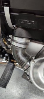

Ich hätte da gern mal 'ne Frage.
An meinen beiden kleinen Boxern passt die Ansaugleitung nicht wirklich, siehe Bilder.
Ist das normal, das sich da so ein Spalt am Übergang ergibt?
Ich weiß, die Gummimuffe hat Risse, die muss ich bei nächster Gelegenheit austauschen.

Hallo Michael
Das passt bei allen BMW´s mit dem Plattenluftfilter nicht so toll.
Ich habe das ganz gut hinbekommen indem ich die Gummimuffe zwischen Kopf und Vergaser kürzte. Diese ist manchmal zu lang.
Beim 32er Bing habe ich die auf auf 29 mm gekürzt und somit kommen auch die Ansaugbögen weiter nach vorne.
Dabei sollte aber zwischen Vergaser und Einschraubstutzen noch ein geringer Abstand von ca. 1mm wegen Vibrationen und Wärmeübertragung sein.
