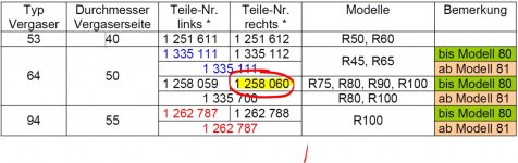

Auf der rechten Seite passt nun das Ansaugrohr vom Plattenluftfilter nicht.
Sufu hab ich bemüht, Teilekunde und Umbauanleitung auch.
Nach meiner Recherche denke ich, dass ich die 1372 1 258 060 brauche.
Da ich aber bei verschiedenen Händlern etwas verwirrende Infos zu dem Artikel gefunden habe, möchte ich gerne bei euch nachfragen um Fehlbestellungen zu vermeiden.
Würde mich freuen wenn mir da jemand Auskunft geben könnte.
So siehts momentan aus:

Ju, die kenne ich und die Teilkunde habe ich auch gelesen.
Möchte nur auf Nr. sicher gehen da ich wie gesagt wiedersprüchliche Infos bei einem Händler gesehen habe. Dort wird die 1372 1 258 060 für die R100 verkauft und ich meine die hat 40er Bings. Oder haben die den gleichen Durchmesser am Eingang?

Die Liste im ersten Beitrag stimmt schon.
Beim Leebmann ist das Rohr für die 32 Bings mit obiger Nummer gelistet.
