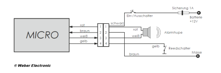

Moin Martin,
eine Googlesuche nach der Teilenummer 6575 2319012 bringt folgendes zum Vorschein:
http://motorrad-alarmanlagen.galgenkopf.com/
Zitat von der Homepage :
...Der Erfolg seiner Firma begründet sich hauptsächlich darin, dass er stets versucht, nur die aktuellste Technik in seinen Geräten zu verarbeiten und moderne Anlagen zu fertigen, die zu jeder Zeit ein Optimum in Größe und Funktion darstellten. Ein Highlight der Firmengeschichte war vor 10 Jahren ein Auftrag der BMW-Motorrad GmbH, wo bei eine Reklamationsquote von annähernd null Prozent 10.000 Geräte seiner AL1-Serie (BMW-Nr.: 6575-2319012) ausgeliefert wurden; heute noch erhältlich unter dem Namen MICRO.
Zitat Ende
Hier der Link zur "aktuellen" Einbauanleitung:
http://motorrad-alarmanlagen.galgen...n/Einbauanleitungen/Einbauanleitung MICRO.pdf
http://home.arcor.de/weber-alarmanlagen/wir.htm
http://home.arcor.de/weber-alarmanlagen/download.htm
Ich hoffe das hilft dir weiter
Christian

Rot an Plus, Schwarz an minus. Ich hab's jetzt einfach mal ausprobiert auch auf die Gefahr hin das Ding zu verbrennen. Es funktioniert. Eigentlich ist die Anlage genial, sie merkt sich beim Einschalten die Lage und wenn diese verändert wird gibt's Alarm. Mit nur zwei Anschlüssen funktioniert das Ding prächtig. Die funktioniert auch in meiner 40 Jahre alten R75/5.
Jetzt fehlen mir noch Funktionen der grünen und blauen Kabel.
Einige Anlagen des Herstellers haben einen zusätzlichen Eingang für einen Reed Kontakt um Koffer vor'm Abbauen zu schützen. Dies könnte ein Kabel sein. Welche Farbe?
Daz Zweite? Ein zusätzlicher Ausgang um die Bordhupe anzuschließen? Ein zusätzlicher Eingang für Zündung? Spekulationen...

Sind identische Anlagen, hat nur mal einer aus dem blauen Kabel ein Braunes gemacht (oder umgekehrt). Wenn ich es richtig gelesen habe sind das die Anschlüsse an die originalen Hupen/Hörner. Hier noch die Fotos:
