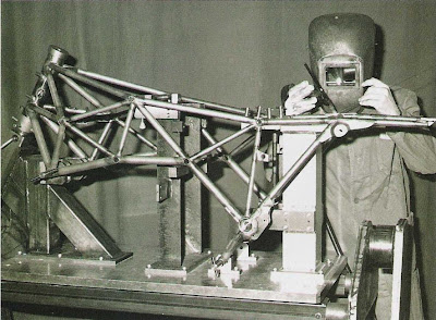

Vielleicht ist es ein Befestigungspunkt für eine Vorrichtung, wenn z.B. der Rahmen geschweißt wird oder der Heckrahmen angesetzt wird oder das "Fließband" ist eine "Laufkatze" an der das Moped während der Produktionsfortschritts transportiert wird.
Am fertigen Moped habe die Augen keine Funktion mehr. Ich habe sie genutzt, um die Schale für die Elektrik und die Batterie daran zubefestigen.
"Haltegriff" ups, den habe ich seit 38 Jahren nicht mehr dran...
Hast du schon mal eine Vorrichtung in einer Serienfertigung gesehen ?
Servus Rainer,
hast Du mal ein Bild "in Aktion"..., würde mich interessieren.
Wenn nicht, auch nicht schlimm.
Schönen Abend noch.
P.S. Haltegriff? Wohl der zum Aufbocken? Den gibt's nimmer :---)
Schönste Handwerkskunst, allerhöchsten Respekt der das kann.
Werkzeug- und Vorrichtungsbau ist schon ein toller Job.

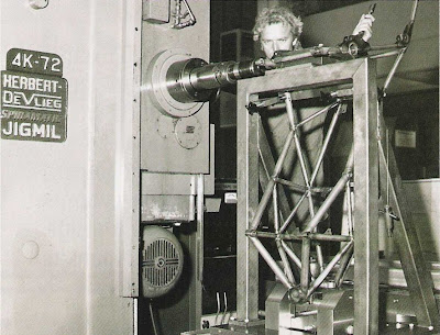

Fertigungsvorrichtungen kenne ich, aber da hatte ich nicht dran gedacht.
Auf dem 2. Bild sieht es so aus, dass der Kollege dort die Schwingenlagerung bearbeitet. Das hat Krauser selbst gemacht? Respekt.
Hallo Oliver
Meines Wissen wurde der von Zettelmayer und Halbfeld konstruierte Krauser Rahmen von MBB (Messerschmitt Bölköw Blohm) gebaut.
