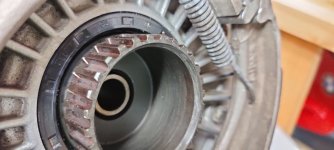

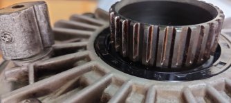

Hallo allerseits,
hier mal ein Bild meines Radmitnehmers.
Was meint ihr zum Zustand?
Ich habe es gestern mal richtig gesäubert und mit gutem Licht und Brille begutachtet mmmm
Vergleiche dein Bild 2 mit meinem #12. Den Verschleiss kannst du sehen. Ich kann dir nur sagen ,es gibt viele Meinungen. Ich habe die Verzahnung bei meiner Q erneuert, die hatte etwas mehr Verschleiss als deine. Das Geruckel beim Lastwechsel hat einfach genervt. Hab aber auch bei einer Q HR Reifen gewechselt die hatte reichlich mehr Karies. Den Besitzer angesprochen, er meinte nur: "ich merk da nichts negatives, alles gut, meine Q fährt prima". Da hab ich nur gedacht, ok, jeder wie er es mag, vielleicht kann man so fahre bis die Zähne ganz weg sind.
