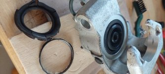

Guten Abend,
bin gerade dabei, die Bremssättel meiner /7 zu überholen, da auf der Rückfahrt von der HU die Bremse vorne langsam zumachte...

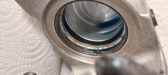

Die Sättel sind soweit zerlegt, die neuen Kolben und Dichtungen liegen bereit. Aaaber: von den alten Staubmanschetten befinden sich noch die äußeren Metallverstärkungen im Sattel. Bevor ich da herangehe, meine Frage, wie am besten? Einfach heraushebeln, oder mit Wärme arbeiten?

Ich würde versuchen, die Metallringe mit einem Schraubendreher herauszuhebeln. Wenn man besonders schonend vorgehen möchte, opfert man einen alten und schleift vorne eine kleine Rundung dran, entsprechend dem Radius des Sitzes.

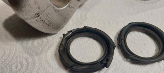

Die Manschette hat eine Verstärkung aus Metall die im Gummi mit eingegossen ist. Wenn die Manschetten alt sind, löst sich der Gummi beim heraushebeln auf und der mit Metallring verstärkte Teil bleibt im Sattel stecken - den Teil dann auch vorsichtig heraushebeln, wiederverwenden bzw. aufbereiten kann man davon aber nichts... :lautlach:

Kenne ich so nicht, nur den Ring extra
Hier der Sattel....

Richtig, so war es gemeint. Der Metallring ist quasi der Rest der alten Staubmanschette. Weil diese aber wg. des Alters so brüchig waren, steckt der Rest aus Metall noch im Sattel. Also dann hebel ich mal....
Gruß Steve
