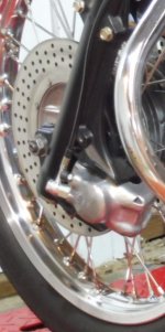

Servus zusammen,
weiss jemand, welche Verschraubung ich unten am ATE Schwenksattel für einen direkten Anschluss einer Stahlflexleitung wählen müsste, mit dem das so oder so ähnlich unten aussieht:
Ich sehe im Stahlflexkonfigurator offensitlich den Wald vor lauter Bäumen nicht:
https://www.probrake.de/Stahlflex-K...-Angaben-Sonderanfertigung-mit-TUeV-Gutachten
Braucht es dafür zwingend einen Adapter wie im Wüdo Katalog?
Dort kann man ihn zwar sehen, aber nicht bestellen.
Ist das sowas wie hier:
Onlineshop für Brems-, Hydraulik-, Krafstoff- und Klimaleitungen (bremsleitungen-online.de)
Lieben Dank und Gruss aus München!
Das geht aber schnell mit einer Antwort.
DANKE
Einfach die normale M10x1 Hohlschraube?
Das wäre ja genial einfach...
Grüsse nochmal!
… und Dir das Leben schwer gemacht beim Entlüften. Die Entlüfterschraube gehört nach oben, die Leitung nach unten.
Gruß Jürgen
Das macht absolut keinen Unterschied beim Entlüften, vereinfacht aber die Montage immens und sieht besser aus.

Warum hast Du die originale Stahlleitung weggemacht, welche bis zum Ende des Tauchrohrs geht?

Um nochmal auf das ursprüngliche Thema zurückzukommen:
ATE Schwenksattel und Verschraubung Stahlflex.
Bei den zwei Beispielen (egal ob Entlüftung oben oder unten:wink1:):
Ihr habt da die übliche/normale M10x1 Bremsen-Hohlschraube am Sattel?
DANKE und Gruss aus dem stürmischen München!

Man muss nur eins berücksichtigen:
Original findet die Abdichtung im Sattel über einen Konus statt.
Die Außenfläche ist üblicherweise glatt und für die Abdichtung außen über Dichtringe geeignet. Aber das muss im Einzelfall kontrolliert werden; es gibt also keine Garantie, dass das so dicht wird.
Wem das zu kompliziert oder riskant erscheint, der sollte sich fachliche Hilfe nehmen.

Dann macht man das glatter….
Ich habe es mit einem Zwischenstück gelöst.

:fuenfe:So kann man das natürlich auch machen. Aus einer möglichen Baustelle, werden so dann mögliche drei.
DANKE für die vielen hilfreichen Tips.
Jetzt sollte ich es auf die Reihe kriegen.
