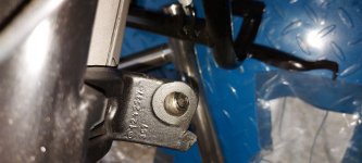

Hallo liebe Foristen,
ich versuche gerade meinen Seitenständer an der 82er R100RS mit neuen Lagerbuchsen aufzuwerten. Beim Freundlichen um die Ecke und im RealOEM finde ich aber die passenden Teile nicht. Vielleicht könnt ihr mir weiterhelfen um welchen Ständer es sich hier handelt?
Gruß Raul
Grüß dich Michel,
das wäre der komplette Ständer, so weit wollte ich nicht gehen. Ich suche lediglich die Buchsen. Sollte es die nicht einzeln geben?
Gruß Raul
Danke für den Tip Michael,
dieses Teil habe ich bestellt. Das ist eine einteilge Buchse, meine besteht aber aus drei Teilen. das isses leider auch nicht. Sonst noch jemand ein Tip?
Gruß Raul

Hallo Rüdiger,
genau so sieht es bei mir aus. Leider sieht die Buchse Nr. 9 so aus und ist einteilig und passt nicht. Ich werde nochmal beim Freundlichen vorsprechen. Vielleicht gibt es das tatsächlich nur im Set Nr. 2.
Danke von Raul
bei meinem Bj. 81 war zunächst die labbrige Konstruktion verbaut. Diese ist dann abgebrochen. Zum Glück ist die RT nicht umgefallen. Seitdem den neuen verstärkten Seitenständer verbaut. Die Buchse paßte bei mir auch nicht. Eine passende Buchse gedreht.

Wenn das Buntmetallteil mit der Nut die Pos 9 ist, dann ist die Pos. 3 im Katalog die angesprochene Kugelbuchse. Die 3 brauchst du also nicht. Die zweiteilige Buchse bzw. die beiden Scheiben tauchen hier im Katalog gar nicht mehr auf. Möglicherweise waren die beim Seitenständer Pos. 8 dabei. Die 8 ist aber ausgegraut dargestellt. Bedeutet wohl, daß das nicht mehr lieferbar ist.
Was ist denn mit den beiden Scheiben auf deinem ersten Bild ? Sind die verschlissen ?
Gruß, Rüdiger

Tach Rüdiger,
mein Seitenständer hat ziemlich Spiel, da liegt es nahe das komplette Lager zu wechseln. Evtl. hätte ich auch nur die innere Buchse getauscht, aber die gibt es auch nicht. Habe mein Bild jetzt dem Rabenbauer geschickt, vielleicht weiß der was. Zur Not lass ich alles wie es ist, fällt ja dadurch nicht um. Bin es aber nicht gewohnt, dass es irgendein Verschleißteil nicht geben soll. Geht das jetzt etwa los? Ich rede ja nicht von einer R51/3 sondern von einer RS
Gruß Raul
Habe bei mir auch das Problem mit dem schlabbrigen Seitenständer. Es ist noch die erste Version mit der Kugelbuchse. Wie kriegt man das Ding raus, ohne etwas zu zerstören?
Gruß, Stefan
Habe mir den Nachrüstsatz für den Seitenständer besorgt und die blöden Kugel einfach mit einer 6er Schraube, zwei Unterlegscheiben einer Mutter und einer Nuss rausgedrückt, nach fünf Umdrehungen an der Mutter ohne viel Kraftaufwand war das Ding raus
