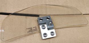

meins scheint das, von Manfred, abgebildete Windschild zu sein. Für 30,- € inkl. Versand würde ich es abgeben.

Oh, es ist doch kleiner als erwartet. Deshalb doch nur 20,- € inkl. Versand.
Hier die Bilder:bitte: mit den Maßen. Für den Kantenschutz sieht es sehr schlecht aus.
