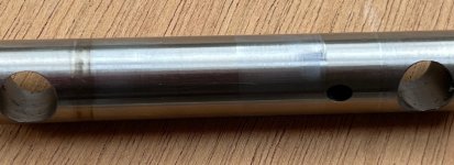

Nachdem die Achse / Welle * eh hinüber ist,habe ich mal die Vierkantschlüsselfeile angesetzt:Die Achse ist lagerichtig fotografiert, Oben im Bild ist Oben im Kopf.
Im rechteckigen, aufgemalten "Kästla" oben befindet sich eine horizontal / radial verlaufende FÜHLBARE Einlaufspur.
Der gestrichelte Bereich bezeichnet die Einlaufspuren der unteren Nadeln.
Im Kreis habe ich geritzt. >> spürbar und fühlbar. (Da ist die Härtung m.M. nach bereits beschädigt durch die Nadeln).
Im Bereich der Einspannung der Wellen-Achse in den Lagerböcken kann man mit der Kante der Feile ebenfalls Erfolge erzielen. Ist wohl nicht sehr stark gehärtet.

Die sind Randschicht gehärtet, nicht durch gehärtet. Lassen sich bohren.
