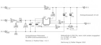

elektronischer DZM R100/7
Beim Gasgeben sinkt er kurz ab, dann kommt er hoch auf die anzuzeigende Drehzahl.
Das könnten(!) taub gewordene Elkos sein. Exakt weiß man es nur nach genauerer messtechnischer Überprüfung.
Alternative, rein theoretische Überlegung: Das Signal an Klemme 1 (durch die Selbstinduktion der Zündspule erzeugte Spikes) sinkt einen Moment unter die Schaltschwelle der Eingangsstufe und erzeugt so (aus Sicht des DZM) "Zündaussetzer".
Okay, danke!
Was könnte der Auslöser für das Absinken des Signals sein?
Soweit wäre hier eine neue Zündung verbaut samt Zündspule usw.
Das könnte damit zu tun haben.
Nachdem ich diverse Exemplare des Motometer-DZM zum Messen auf dem Tisch hatte, kann ich zumindest folgendes sagen:
Motometer hat damals das Schaltungsdesign so ausgelegt, dass nur positive Spannungsimpulse (> 61V) gemessen werden.
Diese Pulse werden beim Öffnen der Endstufe des Zündmoduls bzw. des Kontaktes durch die Selbstinduktion des Zündspule erzeugt. Ihre Höhe hängt entsprechend von der (effektiven) Induktivität der Zündspule (typspezifisch) ab.
Sollte (reine Vermutung) die verbaute Zündspule in dieser Hinsicht "zahmer" sein und die Amplitude am DZM im Bereich Empfindlichkeitsschwelle gerade noch erreichen, wäre ein "Erfassungsverlust" von Impulsen denkbar.
Ebenso wäre es allerdings auch denkbar, dass durch Bauteilalterung die Ansprechschwelle des DZM gestiegen ist.
Und als dritte Variante könnte beides zusammen kommen.
Ohne Messungen am Motorrad (mit einem Oszilloskop) bzw. am ausgebauten DZM (Testsignalgenerator) bleibt das aber (fachliche) Spekulation.
