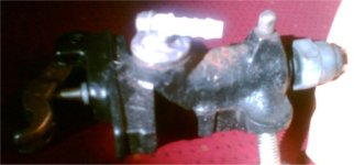

Howdy,
bin beim KFZ-Zubehörhandel fündig geworden:
ein Schlauch analog des Schlauches von der Hinterradbremse, ein Kunstoffverbinder für diese Schläuche von der Autowaschanlage und eine Dose Kaltmetall.
jetzt mit Kaltmetall das Verbinderstück auf die Hohlschraube geklebt und das eine offene Ende des T-Stücks verschlossen und das Ganze mit Wärme ausgehärtet. Jetzt kann ich den Behälter hinsetzen wo ich Platz finde.
Hoffe das Ganze funltioniert so wie ich mir das vorgestellt habe.

Ich werde das Röhrchen mal beobachten und da die Flüßigkeit säurefrei sein muss - schon wegen der Gummidichtingen in den Zylindern, geh ich mal davon aus, dass der Kunstoff - genau wie beim Behälter und wer mal den HBZ am Hinterrad ausgebaut hat, weiss, dass dort auch ein Kunststoffstück verbaut ist - hält.
Wenn es nicht hält, dann muss ich doch ein Stück Bremsleitung einbauen.

hab mal vor ganz vielen Jahren Kfz-Mechaniker gelernt und bin in einer Kfz-Werkstatt groß geworden.... versuch mal Öl in der Anlage zu fahren und du wirst schnell rausfinden, dass sich deine Gummidichtungen in wohlgefallen auflösen... Sie sind nicht Säureresistent.... nur bei manchen amerikanischen Anlagen wird bei anderen Dichtungen Hydrauliköl gefahren.
Und der böse Ruf der Flüssigkeit (DOT3 , 4 und 5.1) beruht auf der Tatsache, dass sie auf Glykolbasis aufgebaut ist. (Ja die DOT 5 ist auf Silikonbasis gebaut, die am Anfang die Gummies quellen lies, neuere Produkte sollen den Mangel ja beseitigt haben).
Dieses Glykol greift Lack an und zieht Wasser aus der Luft. Deshalb immer schön sauber arbeiten und regelmäßig wechseln, damit sich am Stilfser Joch keine bösen Überraschungen "Hallo" sagen.
Ich habe vor dem Einbau die Datenblätter der Flüssigkeiten recherchiert und denke das Röhrchen hält durch.
Ich werde mal nach einem halben Jahr den Trööt herovkramen und einen Bericht über den Zustand zum besten geben.
