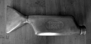

Die gibt es als Nachfertigung in Frnakreich, haben aber 44mm Anschluss.
