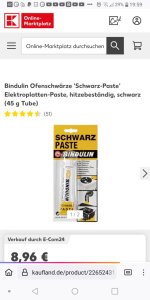

Ich habe damit mal eine G/S Anlage aufgearbeitet.
Die sah danach sehr gut aus.
Mit so eine Tube kommst du übers Jahr;)
