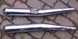

Ich habe ein Paar Auspufftöpfe von Sito hier liegen, die nicht der mir bekannten Form von
den /5 bis /7 entsprechen..
Der Knick ist deutlich stärker. Montiert waren sie mit Eigenbau-Haltern an einer /7.
Im Bildvergleich daneben original /7-Töpfe.
Wo gehören die original hin?

Einen stärkeren Knick haben eigentlich nur die Töpfe der R 45 / 65.
Die haben aber eigentlich einen Durchmesser von 35mm, wenn ich nicht irre.
Schau mal eben, hier sind die Sito für die R 45, leider kann ich die Nummer nicht lesen, beginnt aber auch mit "TPSI".
