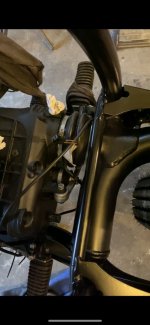

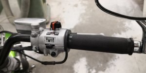

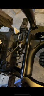

Anbei ein Bild vom Hebel (leider hab ich grad nur das) und zwei Bilder vom Kipphebel. Bild 1 ist gezogener Zustand. Bild 2 nicht gezogen. Wenn ich mit der Hand den Kipphebel weiter drücke, gehen locker noch 1 cm.
Ich sehe uff jeden fall, dass du die einstellschraube rausgedreht hast.
Dreh sie rein. Du brauchst spiel. Min 1mm. Aber da gibbet leut die da meister vom fach sin. Patrick, elefantreiber
Die Einstellschraube am Kipphebel unten am Getriebe meinst du ?
Stimmt, da könnte ich auch noch reindrehen und würde somit mehr Hub machen.
Oben am Hebel ist mir klar, da muss die Einstellschraube noch rein.. muss aber eh noch den Kupplungszug kürzen und eine passende Buchse besorgen für die Justierschraube
