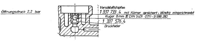

Das Ventil soll -wie auf dem Zeichnungsausschnitt zu sehen, bei 2,2 bar den Filterumgang öffnen. Diese Einstellung passt aber bei länger betriebenen Motoren manchmal nicht mehr. Es kommt auch vor, dass die Feder gebrochen oder die Kugel verhakt ist.
Bin zwar nicht der Michael, aber...
Die Feder soll wohl manchmal brechen und dann fließt das Öl nicht mehr durch den Filter, sondern über das Ventil ungefiltert.
Zur Prüfung kann man zunächst einmal mit einem passenden Rundstab vor sichtig auf die Kugel Drücken um zu fühlen / sehen, ob sie sich bewegen lässt, bzw. der Widerstand der Feder fühlbar ist und die Kugel auch wieder in den Sitz zurück kommt, sich nicht verkeilt o.ä.

Hallo Michael, hallo Volker,
danke für die Erklärung. D.h. ich werde jetzt erst mal versuchen festzustellen, ob dieses Bypassventil noch funktioniert (nach der Anleitung von Volker). Ich weiß, dass ich - als ich das lange Rohr verbaut hatte die Kugel auf jeden Fall noch gesehen habe. Ob sie allerdings verkeilt ist oder sich noch bewegt muss ich prüfen. Also: alles wieder auseinander bauen. :entsetzten:
Das würde aber doch auch heißen, dass ich bisher - mit dem innenliegenden OX Filter - mit ungefiltertem Öl gefahren bin?! :nixw:
Na ja -durch deinen Umbau hast du weitere Wege mit Engstellen, also mehr Druckverlust. Kann schon sein, dass das innen einigermaßen geklappt hat, aber jetzt nicht mehr.
Aber ich verstehe immer noch nicht, warum ich den Öldruck auf der Rücklaufseite habe.
Es müsste doch der Druck durch das Ölrohr aufgebaut worden sein. Das kann ich einfach im Öllaufplan nicht nachvollziehen.
Selbst wenn das Bypassventil defekt ist, kann ich mir dieses Phänomen nicht erklären.
Aber aus der o.g. Erklärung ("mehr Druckverlust") schließe ich aber, dass ich den Umbau so nicht lassen kann. Also:

ich hatte mal ein Bildchen gemalt, um es mir zu veranschaulichen:
Wie du sehen kannst, ist das kleine Loch dazu da, um im Falle eines Überdruckes (Filter dreckig) das Öl abzuleiten - das wird dann aber nicht gefiltert.
Hallo Hans,
das "blaue" ist ja die Rückleitung über das lange Ölfilterrohr ins Motorinnere?
Dann ist es theoretisch ja egal, ob das Löchlein offen oder zu ist. Ich lass es mal offen, wo wie es die ganze Zeit bei mir der Fall ist.

Dieser Bypass soll ja wohl bei verstopften Ölfilter den Überdruck in den Zufluss ableiten. Funktioniert aber auch nicht immer. Ich bin da ja nicht der Einzige, dem schon mal der Dichtring des Ölfilters aus eben diesem geplatzt ist.
Vorraussetzung, 20W50er Öl und kühle, nicht kalte, Witterung.
Stephan
Stephan
Der Ölfilterdeckel ist von BMW ja wohl nicht für einen außenliegenden Ölfilter konstruiert worden sondern für einen Ölkühler. Wenn das Öl zu kalt ist läuft ein Teil durch den Bypass (im Ölfilterdeckel) zurück.
Logisch gedacht wird also dieser Bypass (im Ölfilterdeckel) früher aufmachen als der Bypass im Motor. Sonst ergäbe er ja überhaupt keinen Sinn.
Ich will es nicht komplizierter machen als es ist, aber ob dieser Bypass im realen Fahrbetrieb auch mal aufgeht oder nicht und ob das relevant ist wissen wir alle nicht. Ich hab nicht die Möglichkeiten dass zu überprüfen.
Konstruktiv gehört er aber im Betrieb mit außenliegenden Ölfilter da nicht hin. Einen Nutzen kannn ich nicht erkennen.
Wenn man auf Nummer sicher gehen will macht man ihn m.E. also zu. Aufwand und Kosten dazu sind ja nun wirklich vernachlässigbar.
Andreas
An dem Bypass ist nichts das aufgehen kann. Es ist einfach ein Loch. Ob das was durchgeht oder nicht, liegt an den Strömungsverhältnissen und der Zähflüssigkeit des Öls.
Stephan
