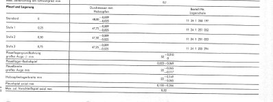

habe meine Pleuel draußen und die Pleuelbreite am Pleuelfuß gemessen. Lt. WHB ist der Wert 22 -0,065/0,017.

Hallo Werner!
Ich steh auch nicht so auf Bucheli! Aber:
Das Maß 22 -0.065 +0,017.... bezieht sich wohl auf die Fertigungstoleranz des Pleuelfußes. Spiel ergibt sich erst im Einbau zwischen den Wangen. Deswegen kann der Wert 0,320 schon stimmen. Schau doch mal im entsprechenden WHB (findest du hier in der DB) nach den richtigen Werte. Kann aber auch ein Druckfehler im Bucheli sein. Nix ist unmöglich.
Danke für die Antwort,
wahrscheinlich ist es so. Wenn ich mit Mikrometer messe liege ich darunter. Wenn ich das Axialspiel mit der Fühlerlehre bei eingebauten Pleueln das Axialspiel messe ist es gut.
Dass das nicht zusammenpaßt hat mich irritiert, daher die Frage nach der Toleranz. Entscheidend dürfte aber das Spiel im eingebauten Zustand sein. Da auch sonst kein Verschleiss auffällig ist, auch nicht die Lagerschalen, baue ich alles wieder so ein wie es war.
