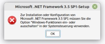

Laut Internet läuft BaseCamp 4.25 unter Wine, also runtergeladen.
Beim Ausführen von BaseCampLegacy_425.exe wird Microsoft.Net Framework verlangt.
Kein Problem, dotnetfx35.exe runterladen und unter wine installieren.
Das beginnt auch schön, bricht dann aber ab mit folgender Fehlermeldung
Zur Installation oder Konfiguration von Microsoft.Net Framework 3.5SP1 müssen Sie die Option "Windows-Funktionen ein- oder ausschalten" in der Systemsteuerung verwenden.
Und nu?
In Linux Mint 21 finde ich in der Systemsteuerung keine Möglichkeit die Funktionen ein- oder auszuschalten.
Kennt jemand eine andere Möglichkeit?
Und nu?
Die "Systemsteuerung" im Screenshot ist die von M$ Windows, nicht die von Linux.
https://appdb.winehq.org/objectManager.php?sClass=version&iId=10166 hast Du gesehen?

mit Winetricks sollte die .net Installation laufen.
Aber wenn ich mich nicht sehr irre, gab/gibt es da noch weitere Fallstricke,
die einen produktiven Einsatz von Basecamp unter Wine mehr oder wenige unmöglich machen.

mit Winetricks habe ich es auch schon probiert.
Ging nicht, ich probiere heute Abend nochmal.

So habe mal wieder getestet.
Auch mit Winetricks.
Irgendwann taucht diese Meldung auf:
warning: You are using a 64-bit WINEPREFIX. Note that many verbs only install 32-bit versions of packages. If you encounter problems, please retest in a clean 32-bit WINEPREFIX before reporting a bug.
Aha.
Aber ändern auf 32Bit mit
WINEARCH=win32 WINEPREFIX=/home/luse/.wine32 winecfg
geht auch nicht. :nixw:
Es erscheinen haufenweise Fehlermeldungen:
wine: created the configuration directory '/home/luse/.wine32'
002c:fixme:actctx:parse_depend_manifests Could not find dependent assembly L"Microsoft.Windows.Common-Controls" (6.0.0.0)
0048:fixme:actctx:parse_depend_manifests Could not find dependent assembly L"Microsoft.Windows.Common-Controls" (6.0.0.0)
0050:fixme:actctx:parse_depend_manifests Could not find dependent assembly L"Microsoft.Windows.Common-Controls" (6.0.0.0)
MESA-INTEL: warning: MESA-INTEL: warning: Performance support disabled, consider sysctl dev.i915.perf_stream_paranoid=0
Und so weiter und so weiter........
Eventuell sollte ich wine wieder löschen und gleich die 32Bit Version nutzen.

Hallo Linuxuser,
hat wer Basecamp unter Ubuntu laufen.
Ich habe Linux Mint 21 Cinnamon.
Habe mich vor Jahren mit WIne und MapSource/Basecamp beschäftigt.
Nächtelang! :D
War irgendwie alles Krampf und man kam dabei von "Hölzchen auf Stöckchen".
Mir war der Aufwand zu hoch, da ich die (verdammte) Garmin SW nur 2-3 mal im Jahr brauche.
Habe jetzt seit Jahren ein entschlacktes Win 7 (image) unter virtualbox.
Damit wird nur mein Garmin gefüttert und dann sofort wieder heruntergefahren.
Sonst nix.
