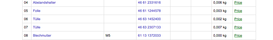

im ETK habe ich für die linke Abtterieabdeckung eine GS als Abstandshalter zum Auspuff das Teil Nr. 7 gefunden und bei BMW besorgt.
1. das bzw. die Teile sind zu dick, um in die entsprechenden Halterungen/Aufnahmen am Seitenteil eingedrückt werden zu können. Das könnte man aber hinbekommen.
2. die Teile sind aus Gummi. Halten die wirklich die Hitze am Auspuff aus?
3. oder sehe ich das ganz falsch?
vielen Dank

Bist Du sicher, dass die Gummiwurst was mit dem Auspuff zu tun hat?
M.E sollten die Teile die Seitendeckel in Position halten. Dazu hat der Heckrahmen kleine angeschweißte Haltestifte, auf die diese Teile aufgesteckt werden.
Detlev,
das stimmt. Am Rahmen sitzen die auch. Aber womit hält man dann die Batterieabdeckung auf Abstand?
Reimund
Der gehört schon in die Aufnahme auf der Innenseite. Wie groß ist der Unterschied zwischen Innendurchmesser der Aufnahme und dem Durchmesser des Gummiteils? Vielleicht muss man den mit Gewalt montieren. Er soll ja auch halten. Andernfalls schleife den Durchmesser etwas kleiner.
Das Gummi ist wahrscheinlich aus VITON und hält die Hitze aus.
Sind deutlich im Durchmesser zu viel (4-5mm). Aber das ist kein Problem. Man könnte sie auch einfach daneben setzten und kleben.
