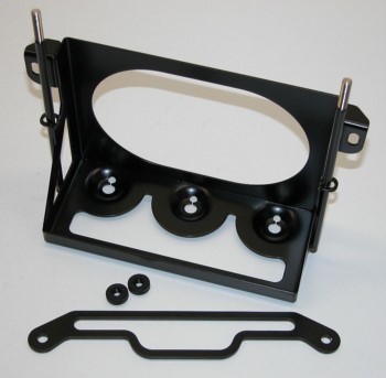

Motoren Israel und auch SR haben son Teil im Angebot, ich habe mir vorher die Finger wund gesucht, als mein Gesuch fertig war, fielen die Dinger einfach vom Himmel! Betriebsblind nennt man das wohl!:&&&:
auch wir haben so einen Batteriekasten für die klassischen Boxer
https://www.swt-sports.de/de/batteriehalter-va-schwarz-6-7-modelle

Also..
ich hatte genau den gleichen Gedanken und habe mir den originalen Batteriekasten passend für die Long abgeändert, zumal die originalen Kästen in der Bucht für kleines Geld zu haben sind. Um weitgehend original zu bleiben wird bei der Änderung kein fremdes oder neues Material verwendet. Am ursprünglichen Kasten wird der schraffierte Bereich weggeschnitten, der vordere Fußwinkel wird gedreht wieder angeschweißt und auf Länge besäumt. Die Befestigung bleibt unangetastet.

Ich hätte gedacht, das eine der /5 passen könnte
das passt sogar perfekt. nur die unteren Laschen für die Gummimetall Elemente musste ich selber bauen. Derer habe ich seit Jahren n​ur 2 und das funzt sehr gut mit den kleinen Batterien (zuerst Hawker 680, jetzt Lizium-Ion). Die Laschen für die Spanngummis habe ich an dem /5 abgesägt und dafür die Gewindestangen der /6 drangeschweisst (lassen).
gruss peter

Ich habe den originalen Halter umgebaut.
Man benötigt:
- einen breiten Kabelbinder
- einen Seitenschneider
- eine Warnweste
- 5 Minuten
Ist zu 100% rückbaubar.
