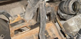

Hallo Daniel,
Angst nicht wegen mir, sondern wegen der GS :D. Ich denke die Gase sind korrosionsfördernd. Ich hatte da mal eine Halterung:
