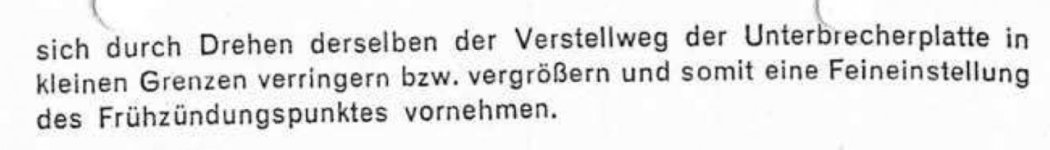

Ich habe mir das R51 Handbuch (also die Vorkriegsversion) durchgelesen, aber eines wollte mir nicht klar werden, da ich die Schraube nicht gefunden habe.
"Feineinstellen der Zündung:
Die durch eine Sechskantmutter gesicherte Anschlagsbegrenzungsschraube in der Unterbrechungplatte ist exzentrisch ausgebildet. Damit lässt sich durch Drehen derselben der Verstellweg der Unterbrecherplatte in kleinen Grenzen verringern bzw. vergrößern und somit eine Feineinstellung des Frühzundungspunktes vornehmen"
Auf einer Ural-Seite (https://uralbändiger.de/Zuendung-einstellen-M-72) habe ich ein besseres Bild gesehen und seitenverkehrt gibt es diese Schraube bei mir auch. Also jetzt ist es wieder etwas klarer.
Leider habe ich keine Markierung auf der Schwungscheibe für die Zündung gefunden. Ich habe den Motor bestimmt noch fünf oder sechs mal ganz langsam mit dem Kickstarter durchgedreht und mit einer leuchtstarken Lampe alles abgesucht. Es gibt große und kleine Rostflecken. Aber nichts was nach S oder F aussieht.
Ich weiss das die maximale Spätzündung bei 12 Grad vor OT und die maximale Frühzündung bei 38 - 41 Grad vor OT liegt. Aber wie kann ich das ermitteln und auf der Schwungscheibe markieren? Den Motor möchte ich nicht zerlegen.
Wenn ich wüsste wie viele Millimeter vor OT = 12 Grad vor OT ist, könnte ich mir mit solch einer Meßeinrichtung weiterhelfen: https://www.zweiradteile-shop.de/we...einstellgeraet-messuhr-passend-fuer-simson-mz
Gibt es eine Möglichkeit das auszurechnen / messen ohne Demontage des Motors? Oder hat jemand die Daten vielleicht sogar zur Hand?
Oder was würdet ihr machen?
