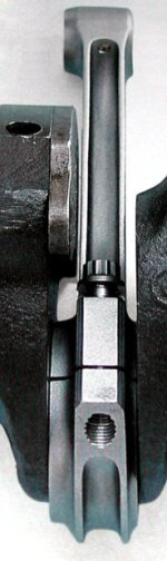

ich werde wohl nächste Woche meinen BBK Satz einbauen.
Die Pleuel sind jedoch nicht symetrisch.
Auf einer Seite ist der Bund am oberen und unteren Lagersitz etwas breiter.
Wo ist vorne wo ist hinten? Die Einbauanleitung schweigt sich diesbezüglich aus.
Wer hats schon gemacht und wie gehts richtig?
Danke
Ullil
PS. Ich werde berichten wie´s vorangeht.
Hier, erst neulich gemacht ;)
Die Aussparung gehört am rechten Pleuel nach hinten, am linken nach vorne, sonst hauts nicht hin mit den Zusatzgewichten an der Kurbelwange. Beachte auch die Anzugsvorschrift genau!
Danke,
das ging ja schnell.
Zusatzfrage:
Aber warum sind die originalen Pleuel symetrisch?
Sind die in der Mitte schmaler?
Vielleicht mach ich mal ein paar Bilder vom Einbau.
Ulli
Die originalen Pleuel sind erheblich schmaler und auch anders profiliert (I-Pleuel, BBK hat H-Pleuel).
