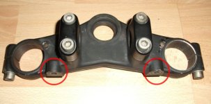

ich habe hier noch die Eierbecher mit DZM und Uhr rumliegen und will diese anschrauben.
Gabelbrücke stammt von einer 100 GS 93
Das Cockpit ist die Brotdose.
Die Halter für die Originalblinker habe ich selbst gestrickt.
Im Parts Katalog kann ich leider keine spezielle Halterung für die Eierbecher finden.

Servus Uli,
ist tatsächlich ein bisschen sperrig, aber eine vollständig durchdachte LösungGabelbrücke GS.jpg, da auch schon Innengewinde zur Verschraubung in der Gabelbrücke da sind...
Ich hab' das jetzt zweimal verbaut und beide Male Alternativlösungen getestet und als nicht zweckmäßig wieder verworfen.
Was natürlich auch geht, ist die Verwendung einer individuellen Cockpitgrundplatte, die die beiden Instrumente mit aufnimmt.
(Bild hab ich irgendwo, aber gerade nicht parat).

aber mit den Photos kann man was anfangen, wenn man sich einen Eigenbauhalter bauen möchte. :D
wenn ich mir die Dimensionen so ansehe, könnte ich da sicher auch einen 10 Zoll Suchscheinwerfer dran befestigen.
Aber als Orientierungshilfe schaut da schon mal sehr gut aus.
Ich werde da wohl was basteln müssen......

ich hab da noch ein wenig gegoogelt. Es handelt sich bei mir um eine GS. Der Halter ist aber für die R?
Sind die gleich?
Ulli
...die oberen Gabelbrücken von R und GS sind zwar nicht gleich, aber der Abstand der beiden Innengewinde zur Befestigung der Halterung an der Gabelbrücke ist gleich.
