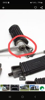

An meiner r65, erste Serie, ist die Befestigung der linken Fußraste leicht verbogen, sodass die Raste leicht nach unten geneigt ist. Ich schätze mal, dass der Vorbesitzer da irgendwo hängen geblieben ist. Frage: Passt auch das Teil der 2. Serie? Anbei mal ein Foto von dem angebotenen Ersatzteil. Optisch sehen die Teile zumindest gleich aus....

Das wäre natürlich die günstigste Lösung. Wobei das Teil relativ stabil ausgeführt ist. Ich stelle mal ein Foto ein, ob wir vom selben Teil sprechen.
Viele Grüße Markus
Heute habe ich mal das Verbindungsstück etwas gerade gebogen. Das ist so massiv, dass ich definitiv von Feindberührung ausgehe.
Dbei habe ich festgestellt, dass die Achse der Fußraste recht lose in dem Teil steckt. Wurde das denn ursprünglich mal gepresst, geschweißt?
Ich werde jetzt versuchen, die Achse von vorn festschweißen zu lassen.
Ach ja, Gewinde ist da definitiv nicht vorhanden...
Grüße Markus
