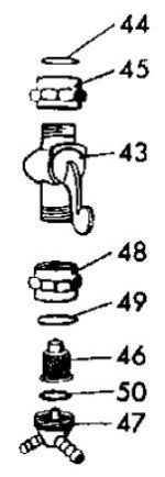

Original sieht das so aus:
Wenn du den gezeigten Hahn verwenden willst, wäre eine Lösung das T-Stück, das ab /5 verwendet wird.
