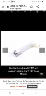

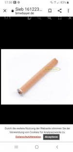

Mich interessiert da ob die Spritversorgung mit dem Hahn der Paralever gewährleistet ist ( Reserve etc.)
Ich weiß!
Meine Frage galt da auch eher dem Sieb bzw. den Schnorcheln im Tank !
Meine mal gesehen zu haben , dass diese beim 65 LS kürzer sind ?
Aber ob das wirklich wichtig ist ?
Was ist ein Typ 246Die Röhrchenlänge im Tank bestimmt nur Restspritmenge, d.h. je kürzer desto weniger Reserve. Passen von 246 - 248.
Dieses kommt doch nicht in den Tank.![]()
