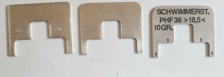

So was müsste man für die Bings anfertigen. Für die Dellortos gibt´s das.

Wenn das Forum hier mal brainstorming betreibt und jeweils für die 64er und 94er Bings Werte festlegt, könnte man ja bei Hofe mal eine Anfrage starten.
Er könnte ja dann Edelstahllehren aus 2mm VA, analog Beitrag #3, anfertigen.
