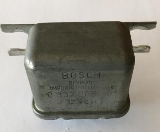

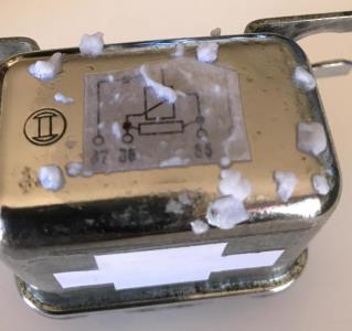

Es geht um die Wiederherstellung der (aufgedruckten) Beschriftung
bei einem alten BOSCH-Relais mit Metallgehäuse.
Für den Perfektionisten evtl.mal hilfreich ist folgender Beitrag unter
https://www.sl113.org/wiki/Electrical/RefurbishRelay

Hallo Christian,
vielen Dank für die Anleitung - für Metall kannte ich das Verfahren bisher nicht.
In ähnlicher Weise habe ich es einige Male für die Verzierung von Schränken usw. genutzt...und da hat es mit etwas Übung sehr gut funktioniert.
