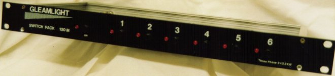

Für den ambitionierten Laien empfehle ich hier ebenso wie mfro Abreibebuchstaben. Mehr als einen Bleistift und ein Lineal braucht es nicht an Werkzeug.
Zu den Zeiten als sich Selbstbau in der Veranstaltungstechnik noch lohnte, habe ich einige Frontplatten mit den Abreibebuchstaben beschriftet.
Leider habe ich es versäumt die Ergebnisse festzuhalten. Lediglich dieses bescheidene Foto existiert noch.
Die Frontplatte ist 4,5cm hoch, die Buchstaben zwischen 2,5 & 10 mm glaub ich.
