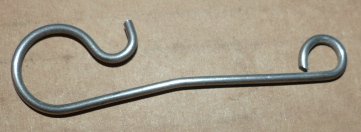

Ich hab jetzt alle Neuteile da, um bei meiner GS die Bremsleitung einteilig zu verlegen, aber ich frage mich gerade wie ich die Halterung an der Gabel am besten lösen kann.
Hat das jemand gemacht und hat ein Bild davon?
Oder eine andere gute Idee wie man das am Besten macht, bzw von welchem anderen Modell man da evtl. eine Halterung verwenden kann?
mfg GS_man
Die Bremsleitung hat original 2 Halterungen, durch die eine ist der Schlauch durchgesteckt, die andere sitzt am Übergang vom Schlauch zum Metallrohr. An der oberen Gabelbrücke laufen die Bremsleitung und die Bowdenzüge durch einen Halter, sind darin beweglich.
Die Bremsleitung sollte eigentlich durch die org. Halter gefädelt werden können, die haben beiden einen Gummipuffer. Bin auch grad dabei die originale Leitung durch eine Stahlflexleitung zu ersetzen. Lt. Einbauanleitung sollen die org. Halter weiter verwendet werden können. Allerdings lasse ich das Metallrohr am Bremssattel dran.

https://www.swt-sports.de/de/halteschelle-va-tuelle-bremsleitung-gabel
sehr universell zu Verbauen, oder auch ein Originalteile an der unteren Gabelbrücke, vllt. Hier im Forum gebraucht Teilnr. 13
https://www.ersatzteile-motorrad-bm...radfuhrung/Gabelbrucke/6/31_0320/31/516860471
unten, durchgehende Stahlflex bis zum Bremssattel,
oben grüner Pfeil, Originale Halterung, dahinter roter Pfeil eine Halterung auch von SWT, ist aber ziemlich eng bei vollem Lenkeinschlag. Deshalb werde ich diese wieder ausbauen.
die hier habe ich am Scrambler eingesetzt, auch Klasse
https://www.bayermotor.de/de/halter-gummituelle-bremsschlauch-bmw-r2v-boxer-modelle
Genau. Sollte im rechten Winkel durchgeführt werden. Wäre dann aber ein zusätzlicher Bearbeitungsvorgang, der das Ganze verteuern ;(würde.
Oder so was.

und Danke erstmal an Alle die hier geholfen haben,
Ich werd das ganze im Lauf der nächsten 2 Wochen angehen und dann auch Bilder von der fertigen Verlegung hier einstellen
