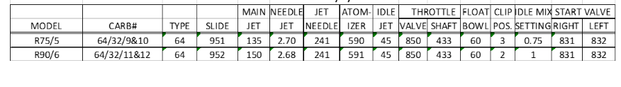

Deine Links gaben Aufschluss...(u. a.siehe Bildausschnitt)
Seltsamerweise ist ein Kolben 28,4mm (R75/5, 64-32-9,10) aber der andere ist eher 27,4mm also keiner von beiden gehört zum Typ 64-32-12,13 welcher 29,4mm lang sein müsste...
Laut Redb@ron:
Der Schieberkolben 22-951 (64-32-9 & 10) hat eine Zylinderlänge von 28,4mm.
Der Schieberkolben 22-252 (64-32-11 & 12, 13 & 14, 19 & 20) hat eine Zylinderlänge von 29,4mm.
Der Schieberkolben 22-907-3, z.B. bei 64-32-349 & 350 verbaut, hat eine Zylinderlänge von 27,4mm
