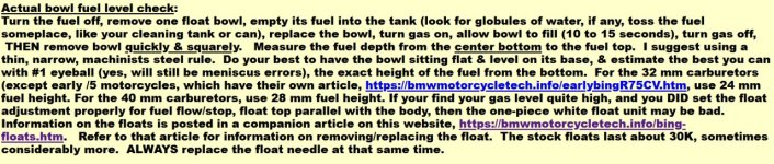

Die hoehe vom benzin in der schwimmerkammer ist bei 32mm Vergasern 24-25 mm und be 40 mm Vergasern 28mm.
Vorgehensweise:
Benzin hahn zu
Schwimmerkammer abnehmen und leeren
Schwimmerkammer wieder einbauen
Benzin hahn oeffnen und einige minuten warten.
Benzin hahn zu
Schwimmerkammer vorsichtig abnehmen, nicht schlabbern.
auf ebene flaeche stellen.
Von der runden vertiefung (tiefster punkt) der schwimmerkammer die hoehe des benzin standes messen
Der stand soll bei 24-25 mm liegen.
28 mm bei 40 mm vergassern.
