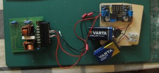

Hallo Ferdi
ich hab dazu ja mal einen Versuchsaubau gemacht (siehe Bild in #8) .
Damit kann man es ausprobieren ohne das das Relais eingebaut ist,
also frei von äußeren 'Zündungs Störungen'.
Gottfried
