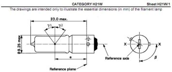

Wenn's aber unbedingt 21W sein müssen, es gibt eine Lampe mit dem Typ "H21", die könnte von der Größe her passen. Die Pins am Sockel sind versetzt.

Achtung: Die Glaskolben der 21W Birnen gibt es in mehreren Ausführungen mit der Fassung BA15S .

Der Sockel der H21 Lampe ist im Durchmesser vieeel kleiner als die Fassung BA15S.
