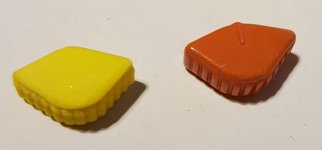

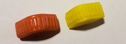

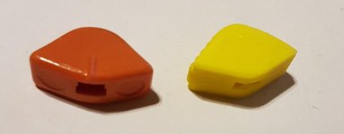

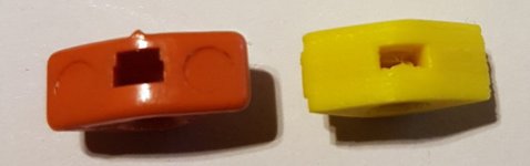

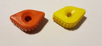

Hier nun, wie versprochen die stl-Datei des Blinkerschalters.
Orange ist original, gelb ist der Knubbel aus dem Drucker mit dieser Datei.
Material ist ABS, für den Druck ist ein beheiztes Bett nötig, sonst wird das nichts. Einhausung des Druckraumes ist nicht zwingend erforderlich.
Drucktemperatur: 220°C, Betttemperatur 85-100°C.
Da mit Support im Inneren gedruckt wurde, ist ein bisschen Nacharbeit erforderlich, damit der Knubbel schön auf das Flacheisen passt.
Das Schraubenloch wurde bewusst etwas kleiner im Durchmesser gewählt, eine Art eingebaute Schraubensicherung.
