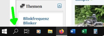

Suchfunktion am PC (Lupe) hätte das erspart.
