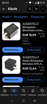

Habe jetzt 2 Bestellt bei einem gehen die Blinker und die Kontrolleuchte nicht . Bei dem anderen keine Funktion. vielleicht kannst du dl6dx dem Problem anähmen würde mich freuen . Ist echt eine gute Gruppe find ich .Euch noch einen schönen Abend . Gruß Chris 1975
Hallo Gimpel, Funktioniert nur die Blinker und die Kontrolleuchte nicht .Lampe von Kontrolleuchte ist okay.
