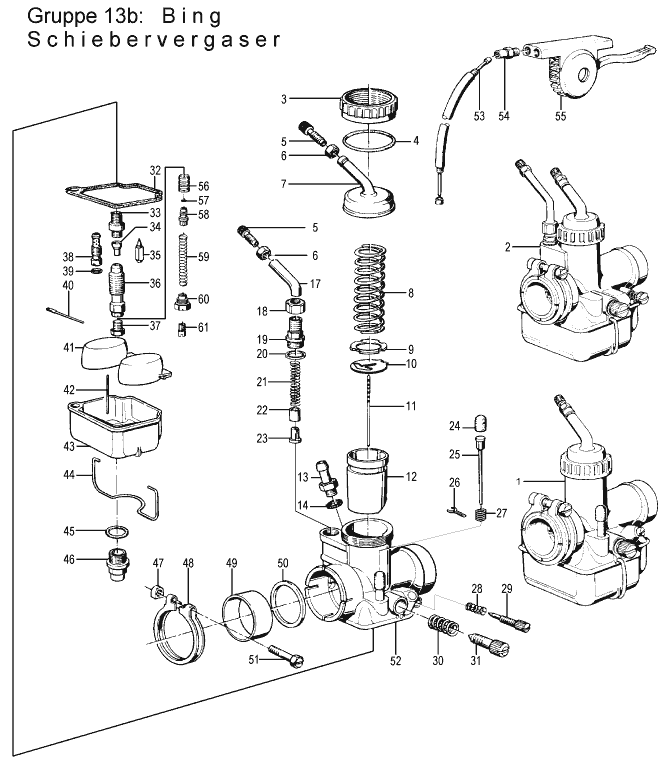

Also ich hab an meinem R60/6-Aggregat die originalen Bing-Schiebervergaser:
Bin mit denen sehr zufrieden, Ärger bisher gleich null.
Ist kaum was dran, was kaputt gehen könnte, denke ich mal.
Grysze, Michael
das Problem wird die Einstellung der Vergaser sein. War das Modell 53 nicht für 2 Takter?
Ja das ist natürlich so eine Sache. Immerhin sind ja beide Versionen bereits in den Motoren gelaufen. Daher hoffe ich das sie zumindest ansatzweise passen von der Abstimmung :pfeif:. Feinjustierung muss man da sehen.
Für welche Modelle die Schieber ursprünglich sind habe ich keine Ahnung. Sehen aber aus wie die auf Michaels Explosionszeichnung.
